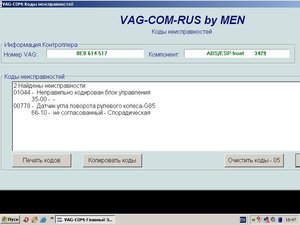

  15. dimon A4
    dimon A4 Завсегдатай
    28 май 2007
    975
    Октавия Комби 4х4
    Re: Работа с интерфейсными кабелями: VAG-COM, VAG-Tool и пр. Обсуждение, советы, секр
    Подскажите пожалуста.
    Залез ваг-комом в "АБС" - "базовые установки". Полистал группы и вышел.
    теперь не работает АБС и моргает значёк тормозов. Куда там надо зайти чтоб всё нормализовалось?

  19. dimon A4
    28 май 2007
    975
    Октавия Комби 4х4
    #3239 dimon A4, 29 июл 2009
    Посмотрел ошибки:
    01044 - Неправильно кодирован блок управления;
    00778 - Датчик угла поворота рулевого колеса
    66-10 - не согласованный - спорадическая
    Это наверно из-за того, что я заходил во "Вход - 11" и вводил код 40168. Не спрашивайте зачем, вычитал ещё для прошлой машины где-то))
    Что сделать, чтоб всё исправить? Помогите, плиз!!!

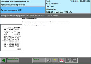

  20. melkon
    melkon Суровый диагност
    21 сен 2005
    27.087
    Tuareg NF 3.0TDI на пневме.
    Ага ... А кодировку не трогал значит :laugh:
    Что теперь тебе предстоит :
    1.Вручную закодировать блок заново .
    2.Выполнить согласование датчика с блоком
    3.Выполнить ходовой тест
    Логин ты ввел ...
    Крутиш руль вправо\влево и ставишь в центральное положение +/-4гр.
    Идешь в Базовые установки
    В 001 группе делаешь адаптацию датчика .
    Дальше снова с логином идешь в кодирование блока и кодируешь его согласно твоей комплектации .
