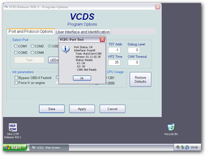

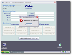

    Вот попробовал на версии 409 вообще не работает там даже UBS порта нету в настройках.
    А вот тест на 908
    А вот когда KWP выделяю он контроллер не нахоит.

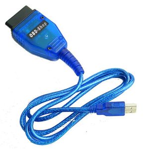

    А OBD II мне чем то поможет? Может мне этот кабель купить?
    http://auto.ricardo.ch/kaufen/fahrz...und-obd2-usb-audi-vw-seat-alfa/v/an591486458/
