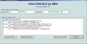

    ребят. вот по климе выкинуло ошибки.
    3 опроса
    1 - какой из 3 датчиков температуры? (на мозг?)
    2 - потенциометр G 113 за что он отвечает? (где его искать?)
    3 - где находиться этот ненавистный электродвигатель. чтоб его.....
    Машина на фото. спасибо всемкто откликнется.

    1VOVIAN Двигл какой? 2 там же так и написано заклинило заслонку прит.воздуха
    G 113показывает климе положение заслонки прит.воздуха.Смотри заслонку.

    1. если двигатель V6, то этого датчика нет, а ваг об этом не знает.
    этот датчик дает данные для 51 канала климата на рядных двигателях в кузове С4
    если двиг. рядный, то ошибка указывает на плохой контакт в разъеме датчика.
    датчик синего цвета стоит в контуре печки.
    2 и 3 - привод желтой заслонки на выходе с испарителя перед резинкой.
    разбирать и чистить двигатель.
    PS по таким вопросам лучше обращаться в профильные темы, т.к. сами ошибки к работе с кабелями уже не относятся. В кузове С4 эти ошибки читаются на 1 канале самодиагностики даже без вага.
    К тому же, если двигатель V6 и блок климата родной, то первой ошибки не было бы.

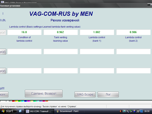

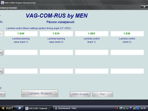

    подскажите пожалуйста насчет Диагностики лямбда зондов при помощи VAG COM 3.11
    Машина: Audi a6 1997 2.6 V6 ABC ручная КПП. 2 лямбда зонда.
    Во вложении 2 скрина с 03 и 04 каналов в функции измерений.
    Если значения Lambda Control и Lambda Learning находятся в пределах допустимого (0.75 ... 1.25 по Эльзе), можно ли считать, что лямбда датчики функционируют нормально? Я не совсем понимаю значения этих полей.
    Lambda Control - управляющее значение от лямбды???
    Lambda Learning - некое усредненное значение полученное в результате обучения??? зачем оно?
    И почему Condition of Lambda Control в 1 окне 004-ой группы равно 16? это значит, что выключен контроль смеси по значениям лямбды или что выключено обучение? Я хоть и хорошо знаю английский, но специфику не могу уловить...
    Если судить по Эльзе, то это не ошибочное значение (ошибочные 1 ... 12) и он значит, что: "16: Lambda control learning function not active (ACF valve actuated)". коментарий из Эльзы к этому же значению: "A value of 0 must be displayed in display zone 1 for 1 minute after starting up (ACF valve not active), then a value of 16 for 7 minutes (ACF valve active) and then a value of 0 must be displayed again for 1 minute. A value between 1 and 12 is displayed if there is a fault in the system"
    Подскажите пожалуйста ламеру.
    Хочу понять почему расход 15.5 литров по городу при спокойной езде.... (((
