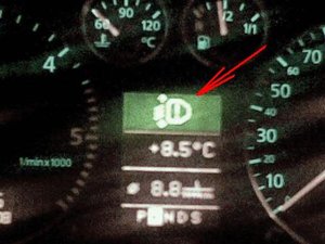

    Доброго времени суток, форумчане!
    На A6 2002 г на панели постоянно корит предупреждении "не исправен корректор фар" как с помощью VAG COMa исправить сеё недоразумение или как заблокировать сигнал чтоб он не поступал на панель приборов.
  4. АндрейР
    АндрейР Желаю чтобы все!
    19 апр 2004
    61.692
    A3\8P\2,0Т\Q
    Ответ: Работа с интерфейсными кабелями: VAG-COM, VAG-Tool и пр. Обсуждение, советы, с
    Заходишь в 55 фары,стираешь ошибки,затем - 04 базовые установки - блок 001 выполнить,ждешь окончания процедуры (фары настраиваются).Переходишь в блок 002 выполнить,запоминается позиция.Всё.

  14. AAD777
    AAD777 Участник форума
    27 дек 2007
    296
    Audi Allroаd/2.5TD была AKE стала BAU
    Здравствуйте!
    Сегодня пытался зайти в 55 фары - не видит блока управления наверное ему конец пришел т.к. корректировать свет уже давно перестал. Вопрос:возможно ли где либо прописать чтоб ошибка не высвечивала на панели приборов "поставить заглушку"?
  15. melkon
    melkon Суровый диагност
    21 сен 2005
    27.088
    Tuareg NF 3.0TDI на пневме.
    Все у тебя с блоком нормуль 90% ,а вот адаптер твой хуано,говорю не голословно. Ко мне такой же клубень заезжал ,его кабель с фарами не соеденялся. Подсоеденили нормальный -все считали и адаптировали. А так если "ставить заглушки" на твоем уроде много их понадобится, слишком электроники много :umnik:

  17. AAD777
    27 дек 2007
    296
    #897 AAD777, 21 сен 2008
    MELKOM2002 АндрейР респект вам и уважуха за то что темы поддерживаете.:thumbup:
    Тепреь к нашим шнуркам... Мой урод обслуживается у официалов (менял распредвалы ГРМ 1-й пневмобалон, 2-й сам:rotate:,меняю масло там и т. д. короче движок на гарантии) и там я задавал вопрос по поводу корректора они подключали а/м к компу и он у них тоже не видит блока и ошибок не выдает по ентому поводу на мой Вопрос по поводу устранения данной проблемы сказали что нужно разбираться дня два на этом мы и расстались, масло езжу меняю а за корректор больше вопрос не поднимал.
    Да и еще машину я пригнал из фатерляндии все было ОК! Мес 6 назад (зимой) когда я заводил данное авто где то в подкапотном пространстве был отщетливый щелчок после чего я сразу на понели приборов получил данный гемор.
    По адаптеру ККL USB проги взяты где то здесь на форуме пневму видит, двигатель видит, панель приборов видит, кпп видит.
    Хелп Ме
  18. melkon
    21 сен 2005
    27.088
    А в других блоках нет ошибок связаных с фарами ? Типа как когда гавкает АБС то в 01 адресе(двигатель) все равно есть ошибка о потере связи с блоком АБС.
  19. AAD777
    27 дек 2007
    296
    Вроде нет (приложение)
    Честно говоря я думал что можно зайти в компутер ауто найти "слот" где прописан корректор фар и условно говоря поменять "on" на "off" и будет тогда счастье.
