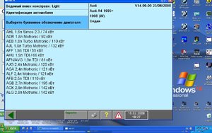

  13. nikishanishe
    nikishanishe Живу я здесь
    2 дек 2008
    1.867
    а4 1995 ADP
    Re: Работа с интерфейсными кабелями: VAG-COM, VAG-Tool и пр. Обсуждение, советы, секр
    что сие значит?
      19,2 КБ
      194
  14. melkon
    melkon Суровый диагност
    21 сен 2005
    27.088
    Tuareg NF 3.0TDI на пневме.
    Я сам не понял ? Там же вроде по русски -датчик АБС правого переднего колеса капут (или сам датчик или рповодка/разъем)
