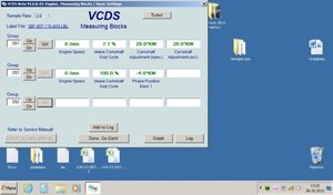

    Доброго вечера, соклубники. Имеется пациент двухлитровый TFSI на А4 В7
    Приехал с ворохом ошибок по бедноте и негерметичностью впуска, хотя на опресовке ни одной дырки не нашли, но интересует больше топливная система. Я с этими моторами особо не сталкивался и в логах не ковырялся, но высокое давление даже на ХХ меньше 45 не падает, хотя должно быть около 20, если верить форумным записям. В общем гляньте плиз, ошибки тоже в архиве.

    Ну чтоо... проделал работу над ошибками, снял логи вновь. ПО моим скромным понятиям с 2.0 tfsi все ок?
    И по показаниям 91-93 групп то ж ок?

    у меня VAG-Com читает только 25 первых групп, дальше ошибку выдает. По каким группам записать лог, чтоб что-то было ясно?
