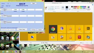

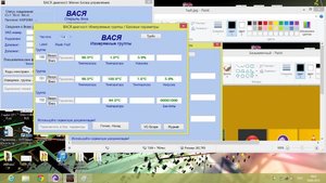

    Снял логи 032, 130,131,132 в картинке
    • LOG-01-003-031-020.zip
      1,4 КБ
      24
      81,6 КБ
      59
      88 КБ
      56

  14. skippower
    skippower Живу я здесь
    27 янв 2011
    1.216
    Q5 3.0tdi '09
    Уточни приз что за показания в данной группе?
  15. 052
    052 Водолей
    24 янв 2011
    6.388
    bmx
    Давление в контуре низкого давления топлива. 6 с лишним бара очень похоже на коротыш в коммутирующем ключе. При регулировании величины порядка 4-5 бар.Вообще в таких случаях подкидывают мех.манометр для контроля. По характеру поведения стрелки можно судить о виновнике.

  17. melkon
    melkon Суровый диагност
    21 сен 2005
    27.087
    Tuareg NF 3.0TDI на пневме.
    #6297 melkon, 16 мар 2013
    Про датчик низкого давления не забывай врущий через одного ... По блоку насоса -мы подкидываем внешний насос к блоку в таких случаях и мерим по датчику и по манометру .
    Поправка- я не видел логов именно холодно старта ( с Т ож в минусе ) ни одного пока еще. ИМХО в логе этом все в норме т.к. топливо холодное . Единственное что не нравится положение валов . Но опять же если на прогретом моторе все в норме то можно это опустить .
