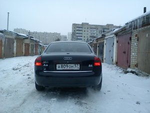

    еще одна особенность была замечена: зимой при прогреве холодного двигателя дым идет только из правой трубы, где стоял катализатор, из левой совсем чуть и выхлоп намного холоднее (видно на фото). когда двигатель прогрет, на холостых дым из обоих труб, а под нагрузкой при разгоне вроде наоборот левая чуть дымит, правая перестает (после замены на пламягаситель ситуация не изменилась).
    кстати расход воздуха на холостых 4,5-4,8 при 87 градусах ОЖ. но после отжигов, когда двигатель оч горячий опускается до 3,9
    и что делать с переобогащением смеси?) запах выхлопа едкий
