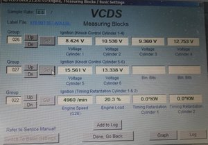

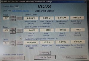

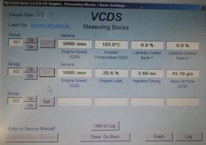

    Парни проблема такая двигатель работает не стабильно такое ощущение что троит. Начинаешь трогаться она дёргается-побольше газу и всё пропадает!
    Audi A6 C5 2.7T Quattro двигатель BES ''ручка'' (чипованная).
    (только вот мозги пока ещё не знают что была замена на механику)
    Дырок нет (99,999%) проверено много раз, свечи были заменены (форсунки мылись).
    Пропуски по каждому цилиндру в группах (015-016-018) проверены везде по нулям.
    Показания датчиков детонации в группах (026-027) разный вольтаж, на фотках видно, так должно быть или везде должно быть одинаково?
    Параметры в Лямбд зондах группы (030) тоже как то не совсем близки к заданным, как я пониманию не удерживает параметры смесеобразования (бензонасос ???).
    Также снял логи по группам (001-002-003) , (020-021-022) и (020-211-115).
    Проверялось на 98 бензине.
    Подскажите пожалуйста куда копать дальше что ещё проверить,
    может бензонасос? можно ли замерить его давление с помощью VCDS?
  11. melkon
    melkon Суровый диагност
    21 сен 2005
    27.087
    Tuareg NF 3.0TDI на пневме.
    #7311 melkon, 11 июн 2013
    Он диагностикой не занимается особо :nod: По твоим логам интересно становится какая температура на впуске ? Катализзатор в каком состоянии ?

    Форсунки на больших оборотах,насколько я понимаю,совсем не закрываются.Лямда-регулирование в программе походу отключено.А где показания датчиков кислорода?Логи с ними посмотреть не помешает.

    Исходя из того что видно тут не только чип, но и турбы не сток . Что в 032 гр ? Бензонансос VCDS не проверишь на твоем моторе ,только внешним манометром . Ну и тут надо еще и в прошивку смотреть т.к. УОЗ может быть слишком оптимистичный виной ретардов .

    На 2.7Т лямды узкополосные ,там нет возможности посмотреть параметры регулирования с тапкой в полу .
