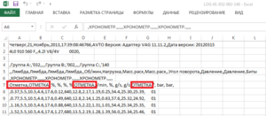

    Вот снова снял логи. Почему я не могу логи посмотреть через Dieselpower log viewer? версия 0.1.6 пишет что файл не содержит записей. Ищу пока более свежую но что за ерунда? скачал 0.1.5 то же самое

  4. FreeSpiceMan
    FreeSpiceMan Участник форума
    28 янв 2010
    205
    Q7 4.2 FSI BAR
    #9284 FreeSpiceMan, 22 ноя 2013

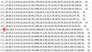

    VAG 11.11.2 Есть еще несколько версий ими не пробовал, а чего такой лог короткий? Я там прилично ехал и обороты 6 тыс былы а в логе 2 тыс
  5. kishunv
    kishunv Живу я здесь
    10 апр 2013
    1.182
    Q7 CJGA+B5.5 V6 4M
    Так записывается коряво:shock: Если конкретно то обрезает эта цифра(107-ая графа). Сам лог не открывается из за 7-ой графы(я ее подправил чтоб открывался) По самому логу сказать ничего не могу:shuffle:
