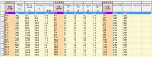

    А если запрос изначально делается богатым - что тогда проверить не подскажешь? Адд и мульт в минусах....

    Запрос-поле 2. В поле 1 факт по afr(air-fuel ratio). 1-это стехиометрия воздух-топливо=14.7, 0.7 это афр=14.7*0.7=10. Такая смесь сгорит эффективно только при наддувах не ниже 2000 мбар абсолюта. По картинке смесь по факту богатая до 5000 об-дальше запрос растёт по егт( температуре выхлопа) и топливная к этому уже не готова.Распыл форсунок проверять в первую очередь или форсы стоят повышенной производительности и надо калибровать их под запрос.
