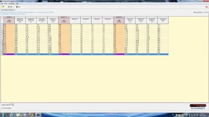

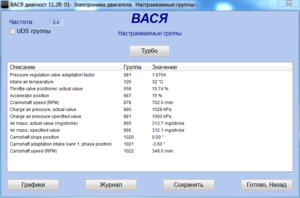

    Это не шлак,а показания моего авто при тапке в пол на 3й передаче.В чем заключается ахтунг?По моему я с первого раза выложил показания правильных групп в правильном архиве,и не трахал мозг людям как и что сделать.Эталон моего движка у меня уже давно,и я всегда с ним сравниваю.Я конечно и сам могу разобраться,но для этого мне необходимо время,которого у меня к сожалению нет.В довесок ко всему у меня есть ошибка "00575 давление во впускном коллекторе 11-10 лимит контроля не достигнут" [​IMG]
  17. kishunv
    kishunv Живу я здесь
    10 апр 2013
    1.182
    Q7 CJGA+B5.5 V6 4M
    Ахтунг в том что запрос наддува 2100 а факт меньше 1000!!!. Второй ахтунг запрос воздуха 880мг а по факту 420. Это значит что турбина дует не понятно куда:shock: Шлак т.к. лог снимается с мин. оборотов до мах. оборотов.

    Выше сказанное но словами Ross Tech http://wiki.ross-tech.com/wiki/index.php/00575 т.е. либо N75 капец либо турбине, либо дыра после турбины+N75 капец, как то так, я сам в дизелях не понимаю.
    Я думал ты не докрутил, коли так то твоей вины нет:)
