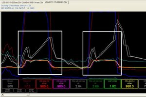

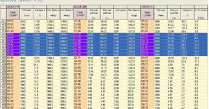

    вот этот момент из логов в таблице и графике:
      178,9 КБ
      109
      60 КБ
      109

    в ручном режиме попробуй. 32 группа - норма.
    Такое ощущение, что газ отпускает кто-то :)
    те логи, где идет разгон до 6000об - все нормально

    Ты в ручном режиме на 3-ю переключайся . А то она у тебя двиг недокручивает и масс расход в пике не совсем понятен . На первом логе она на самом деле затыкается как будто на 4500 об.:shock: Надо бы 020 и 114 посмотреть

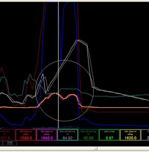

    Сегодня еще поснимал логи, на этот раз был повнимательнее, в общем в предыдущих постах я с оборотами напутал немного...
    ручным режимом я пользовался и до этого, передача во всех логах 3-я, но если слишком активно педалировать газулькой типтроник может вмешаться и включить 2-ю, поэтому во всех логах педалька нажата примерно на 3/4:rotate:
    Повторю что происходит: в общем включаю 3-ю, и качусь потихонечку на оборотах примерно 1000-1400, резко нажимаю на газульку, примерно на 3/4 от хода педали, она при этом упираеться в участок где режим кик дауна начинается, дальше нельзя, типтроник вмешивается:mad:, машинка начинает весело ускоряться, судя по логам примерно до 2600-2800 оборотов, потом и происходит этот "затык":mad:, обороты падают, опять же по логам до 1800 и уже отсюда она начинает ускарятся ровно до отсечки, но менее охотно, что видно по скорости роста оборотов в логах, напомню передача 3-я, коробка ничего не переключает, педалька все врема в одном положении 3/4 от хода...
    логи прилагаю, снимал 115-20 и 115-114, а также выдержку из 115-206-003, где этот момент ярко выражен, для наглядности на картинках в пейнте выделил этот момент.

    Да там не хилые расхождения по расходу воздуха :shock: Просит 250г (310лыс) а едет с 200г.Она не переливает ? Расход какой у него при этом ?

    Действительно очень странно. Ошибок точно никаких нет, по акпп или движке? может дроссельная заслонка мозг так пудрит? Нагрузка раз и до 20% падает с 120% при разгоне. И в 114 группе беда тоже с фактической нагрузкой. Кроме того, есть детонация, но она к теме не относится

    У него судя по всему все наоборот как на AVJ .
    По arst ваще не понятно :shock: Почему у него так глючит . Смотрим УОЗ как в 0.0 после 2500 ушел ... N75 c 67% на 50% прыгнул ,а давление не упало .
