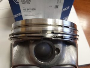

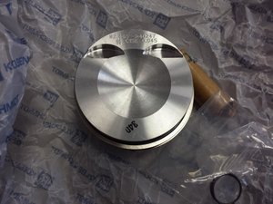

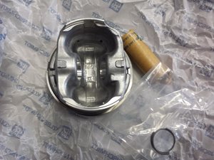

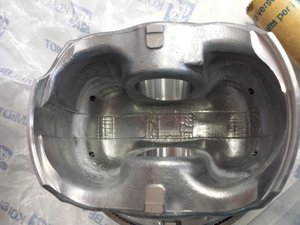

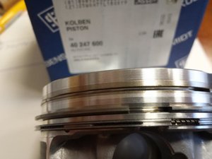

  6. Gemini23
    Gemini23 Участник форума
    8 сен 2014
    162
    А4/B8 2.0Q '09
    Обещал отписаться, уже месяц ездишь с новыми поршнями. Не жрёт?
    Кстати, сегодня я получил поршни, заказывал себе из германойда и о чудо, на них стоит маслосъёмное кольцо с прорезями. Сэкономил 80 евро на кольцах. Я так понимаю, что колбеновцы решили сразу усовершенствовать их.

  9. Boxster
    Boxster Завсегдатай
    26 июл 2015
    560
    A5 2.0TFSI Quattro
    Я пока 600 километров только проехал, уровень масла стоит как вкопанный. До ремонта уже третий литр бы доливал.
    Твои поршни выглядят точь в точь как мои АМ :)
