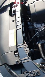

    ПС. Пожалуйста подскажите,где в tfsi 1.8 отверстие для сервисного щупа (напрягает электронная шкала).

  7. kanin_vladimir
    kanin_vladimir Живу я здесь
    23 авг 2008
    1.813
    BMWX3 дизель+Golf6
    Отметил на фото словами -Вот он

  10. Google[Bot]Самара
    Google[Bot]Самара Старожил
    13 авг 2011
    8.117
    A4 B8 три(продано)
    Владимир,спасибо!
