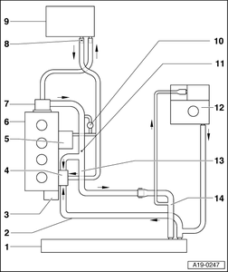

    Нет, конечно. Тут проблема, если это действительно элипс в гильзах, не от недостатка прочности(они же не стерлись), а от несовместимости деталей (включаяя их форму и размеры). Не пойму почему вам кажется, что изменение главной, можно сказать концептуальной, детали двигателя должно было бы быть проведено концерном с легкостю. А вот увеличение пропускных каналов тройника или утепление теплообменника по сегодняшний день откладывается???

    To gossy97. И после этого вы дальше будете утверждать, что с ЦПГ в Альте все шоколадно?

    С удовольствием бы поздравил, но к сожелению рановато пока. А если уж говорить на эту тему, то возможно положительный эфект в плане жора от теплоизоляции теплообменника, я бы связывал исключительно с особенностю схемы системы охлаждения вашего двигателя... Теплообменник у вас питается охлаждающей жидкостю не от выхода с ГБЦ, а непосредственно от определенного места рубашки охлаждения. Повышая температуру в маслотеплообменнике вы затрудняете протекание охладждайки через него и соответственно напрвляете жикость на охлаждение 3-4-го цилиндров....
    P.S. Было бы неплохо посмотреть компом как влияет теплоизоляция теплообменника на температуру масла в картере.
