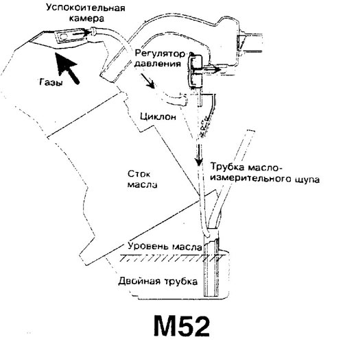

    вот что должно быть на месте нашего сраного боченка
    1) масло отделяется циклоном и сливается В КАРТЕР!!!
    2) на циклоне вверху стоит клапан с пружинками, регулирующий поток КГ
    у нас нет ни первого, ни второго

    michфуд, ты всё смешал и перепутал.
    1) есть разные методы отделения масла. Ты привёл схему циклонного отделения, но у нас схема другая, а именно лабиринтная. Масло отделяется у нас в самой крышке и там же.....
    Вот способы маслоотделения:
    В случае циклонного маслоотделителя картерные газы направляются в цилиндрическую камеру таким образом, чтобы они там вращались. Под действием центробежной силы тяжелое масло отжимается из газа наружу к стенкам цилиндра. Оттуда через маслоотводящую трубку оно может стекать в масляный поддон. Циклонный маслоотделитель очень эффективен. Но он требует много места.
    В лабиринтном маслоотделителе картерные газы пропускаются через лабиринт из пластмассовых перегородок. Такой маслоотделитель размещается в корпусе в крышке головки блока цилиндров. Масло остается на перегородках и может стекать в головку блока цилиндров через специальные отверстия и оттуда обратно в масляный поддон.
    Сеточный маслоотделитель в состоянии отфильтровать даже самые мелкие капли. Ядром сеточного фильтра является волокнистый материал. Однако, тонкие нетканые волокна при высоком содержании сажи склонны к быстрому загрязнению пор. Поэтому сеточный маслоотделитель имеет ограниченный срок службы и его необходимо заменять в рамках технического обслуживания.
    2) А клапан в бочонке, чем тебе не регулятор потока?
