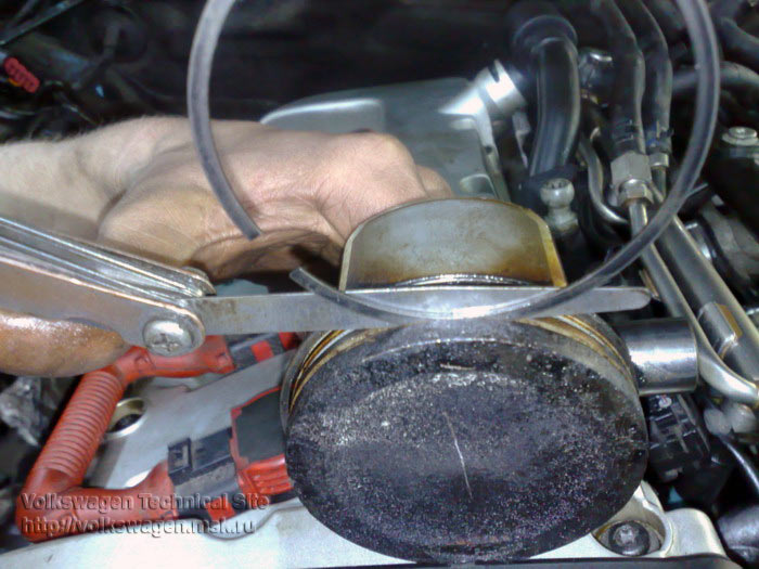

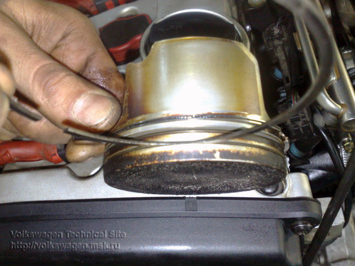

    Я не пойму, причём тут бесконечные "процедуры" и расход масла. Хоть ты тресни, процедуры горю не помогут, а вот дурная голова рукам мешает и не даёт покоя. Вместо того, что б ребят напрягать можно было сначала головой подумать и решить простейшую задачу про температуру масла. Да что там говорить, надо знать элементарно устройство автомобиля и не сочинять истории с умопомрачительной развязкой, которые студент ПТУ может без всяких замеров опровергнуть.
    На картинке смотри щуп, который вставлен в канавку вместе с кольцом и читай комментарий в отчёте.
    Я понимаю, что отрицать легче всего, но и обещать коммунизм тоже глупо.

    Прочитал: На фото один и тот же поршень, НО!! С одной стороны выработки канавки верхнего компрессионного кольца практически нет, а вот с другой канавка разбита на 0,75 мм. Именно такой щуп стоит в канавке вместе с кольцом.
    Где повело? Куда повело? ВЫРАБОТКА...
    Уровень студента ПТУ, понятно.
