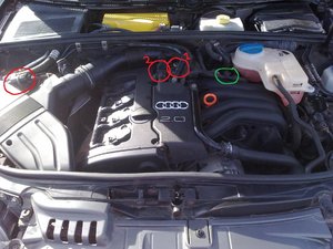

    Всем привет! Давно сюда не заходил :) Интересная темка. Не множка отпишуся, о том моём масложоре. Машина уже прошла после замены масла на Мотюль 5w-30 примерно 4тыс км. Первые 2 тыс масло не ело вообще, потом начало потихоньку подъедать, примерно 200-300гр на 1000 км, ну и я правда частенько на спорт режиме отжигаю.
    Сча вот нашёл время машиной заняца, и у мя пара вопросов к вам, может кто знает. Праблемы у мя эти ищё с лета.
    1) Машина работает как дизель, из-за того что трещит какойто клапан, похожий на грибок, я его обозначил цифрой 1 в красном кружке, реально надоел звук дизеля. В экзисте его найти не мог, так бы уже заменил, может кто подскажет код этой детальки? и стоит ли её менять?
    2) Слева в углу обведён ищё какой-то клапан, или датчик, фиг знает чё такое это, но тоже не мог найти его на экзисте. Он начинает трещать примерно через 200-300км непрерывного движения на машине(или что то рядом с ним трещит, но вроде бы больше нечему), есть способ проверить его исправность?
    3) У мя сильная вибрация по кузову, и передаётся на педаль газа и руль. Я здесь читал про какой-то тройник который забивается маслом(и не тока тройник), но так и не понял какой именно, я 2 тройника отметил, цифра 2 и зелёным обвёл. Пробовал чистить зелёный, эффект был, вибрация пропала, на минут этак на 30, попробовал снова прочистить, уже эффетка не было. Может у когонибудь есть соображения что ищё можно почисить чтобы убрать вибрацию? Подушки движка целые, проверял, подушка коробки тоже целая хотя коробка существенно вибрирует.
    4) Я уже как то писал по поповоду тормозов. Что они у меня то каменные, то вялые и слышен где то подсос воздуха(за движком в районе дроссельной заслонки и где то ищё), и жужжание вакуумника(ну наверна он). Пробвал сделать опрессовку, у мя компрессор жужжит так что не слышно, где воздух выходит :) Другие способы есть проверить где подсосы? Кстаи мерял ваг комом давление вакууума тормозов, оно колеблется от 450 до 550 (АКПП), подозреваю что это борщь :)
    Заранее спасибо :)

    деталь№1 - это вакуумный регулятор давления топлива, особо трещать там нечему, если только вакуум не скачет, как ошалелый - проверяй вакуум, тем более ты на него жалуешься, в етке есть...
    это вентиляция угольного абсорбера паров бензина из бензобака - этот должен щёлкать, проверить просто - есть 12В на нём - продувается, нет - нет.
    тройник - это зелёный, №2 - это бочонок.
    №2 сними и посмотри/почисти. вообще дыры по вакууму ищи.
    если сильно сквозит - слышно как свистит прям ухом, надо только знать этот звук. "Зелёный" должен свистеть, прочее - нет.
    Если то нет, то есть - вероятно какой-то клапан "зависает", там их есть 3-4 штуки в вакуумных магистралях, обычные обратные клапана, посмотри по схеме и проверь.
    Так же проверь трещины всякие - покрути вакуумные трубочки на работающем моторе во все стороны - не начинается ли свист.
    450-550 очень много, 250-350 = ок.

    Причин может быть несколько. Еще вопрос - насколько этот дизельный шум выражен и когда он проявляется ? А так может быть : регулятор фаз распредвалов (там несколько деталей) или так называемая "флейта", во впускном коллекторе, которая меняет объем его. Мне тоже казалось, что это тот "грибок" - регулятор давления топлива или форсунки так трещат. Но стетоскоп все выявил и все стало понятно.

    По поводу дизельного звука, он уже начинается как машину завёл, и становится сильнее когда машина начинает ускорятся, потом когда едет с определённой скоростью он снова становится потише. Просто у мя трещит этот грбок так громко, что я не представляю, что у меня ещё может в машине давать такой звук.

    Со слов очень трудно понять что за звук. При ускорении у АЛТ присутствует некоторый рокот, но дизельным его врядли назовешь. Может причина в чем-то другом, если уж присутсвует некоторая вибрация. А грибок да, с толку может сбить, попался на него и я, но ничего с ним не делал. Да и если закрыть капот, то его вообще не должно быть слышно.:nod:
