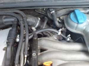

    Смотрим по пунктам
    Шаг 1 - Рисунок1 - Общий план.

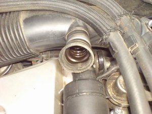

    Шаг 2 - Рисунок4 - Проверяем наличие масла в патрубке от клапана к впускному тракту. У меня весь палец раньше был жирный, даже масло с него капало. Промываем-продуваем его очистителем карбюраторов.

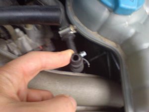

    Шаг 3 - Рисунок2 - Отсоединяем тонкий патрубок от клапана к тройнику вакуумной системы. И видим узенькое отверстие, которое не справлялось со всем потоком картерных газов.

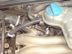

    Шаг 4 - Рисунок3 - Вместо имеющегося отверстия диаметром 1 мм делаем пошире. Я сделал по максимуму. Позже буду экспериментировать с диаметрами. Высверливать лучше при снятом тройнике, чтобы потом вымыть из него остатки стружки.
    Шау 5. Рисунок 4 - Спустя некоторое время смотрим результаты по наличию масла в патрубке от клапана к впускному тракту.
    P.S. Для тех, кто не верит, что это помогло:
    1. Да, на рисунке 4 в патрубке следы масла. Каюсь не промывал, а протер салфеткой, поэтому такой цвет. На самом деле сухо.
    2. Тонкий патрубок остается сухой. Специально заглядывал внутрь. Конечно, центробежной силой в клапане-бочонке не возможно отделить полностью масла от газов, но его остаток незначителен.
    3. Наличие вакуума в этом тонком патрубке не зависит от положения ДЗ, так как это таже магистраль, что и вся остальная вакуумная система.
