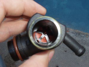

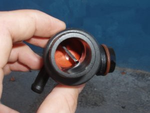

    Блин, пришел мне этот новый клапан. Он внутри пустой!!! Самого клапана нет

    Ответ: Расход масла на А-4 2.0
    Как нет? тебя обманули, подсунули не понятно что у меня на новом точно клапан есть, если надо то разберу и сфотою свой.

    Этот клапан внутри пустой! Он не может отсекать масло. Оно должно еще больше лететь во впуск!
    ALEX75, как у тебя с этим новым клапаном? Проверь пожалуйста патрубок от клапана к впускному тракту, и напиши, есть ли там следы масла.
    Я проехал почти 500км во впуске сухо, масло на мах, но у меня внутри клапан точно есть. И у друга на новой машине (с пробегом 8000км) он тоже есть.

    Будь добр. Сфотографируй, надо же на чем то основываться когда возвращать буду. У диллера заказывал.

  18. Alex75
    Alex75 Новичок
    28 июн 2007
    30
    Audi A4/2.0/2004г.
    Выкладываю фото у тебя клапан явный брак.

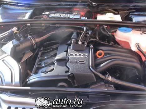

    Друзья, обратите внимение: на машинах с новым клапаном другая крышка:
    Это ALT 2005 года выпуска.
  20. Alex75
    Alex75 Новичок
    28 июн 2007
    30
    Audi A4/2.0/2004г.
    Я думаю что крышка клапанов отличается только цветом, а крышка закрывающая форсунки короче старой потому что с новым клапаном старая встает в притирку (новый клапан выше)
