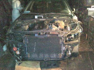

    Вчера снова собрались на "кручение гаек"...
    Поработали достаточно плодотворно и завели машинку!
    Поставили:
    1. Новую Виско-муфту (оригинал)
    2. Новый вентилятор виско-муфты (Фэби)
    3. Б\у телевизор (оригинал)
    4. Б\у радиатор охлаждения двигателя (Валео)
    5. Б\у радиатор конденсера
    6. Б\у интеркулер (оригинал)
    7. Жидкости ГУРа, охлаждения (оригинал)
    Четыре часа работы и ЗАВЕЛАСЬ!
    Радости моей нет предела... Жуткий звук насоса ГУРа пугал поначалу... Через минут пять прокачки (передние колеса вывесили) - пропал.
    Ровная работа двигателя, отсутствие протечек жидкостей, рабочая температура 87,5 градусов.
    Нашелся еще один "косяк". На дроссельной заслонке отломан кусочек пластика. Газ - только в ручную. На педаль машина не реагирует. А то бы уже пробный выезд сделали...
    Вообщем - еще одни выходные работы и она поедет! Правда поедет в сервис, на "переварить опору крыла", но этого и следовало ожидать от такого удара...
    Интересующиеся - смотрим фотографии и отчеты, говорим свои мысли и предложения и ждем следующих работ! :hospital:

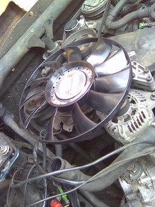

    Мини отчет по замене вискомуфты! (Visco-муфта).

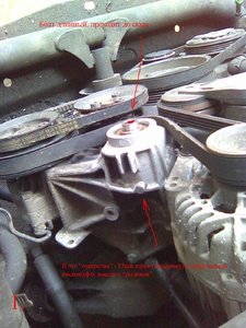

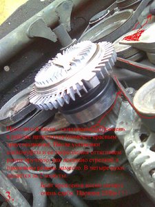

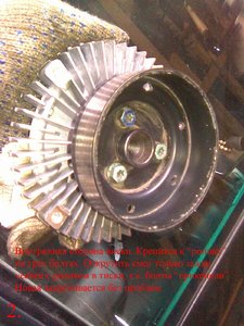

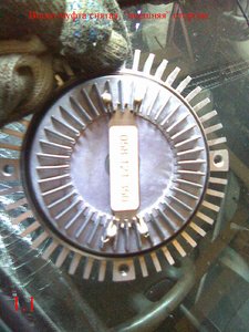

    1. Рис. показано стрелкой, где крепится вискомуфта. просовываем туда "трещетку" с торксом и откручиваем ее вместе с роликом. Муфта при откручивании\закручивании вертится. Надо фиксировать. Мы фиксировали болтом, найденным в гараже. :nod: Открутив виску - ее надо дернуть, т.к. она еще зажата ремнем (3 рис) и просто так не снимется.
    1.1 Рис. Просто виска новая...
    2. Рис. Снятая виска с "типа роликом". Три болта - крепление "ролика" к муфте. Отверстие по середине - отверстие для болта, который мы откручивали в начале.
    3. Рис. В отсутствие виски - ремень спокойно болтается. Если смотреть на машину со стороны выполняемых работ, то слева от виски вы увидите ролик натяжителя (красным треугольником помечен), его надо будет отвести влево, в ручную. Прям над виской - ролик с которого мы скидывли ремень (генератора). И так, процесс сборки: Скидываем ремень, спокойно одеваем и закручиваем виску, отводим в ручную ролик натяжителя (один человек), одеваем ремень на верхний ролик (второй человек). Вообщем все. :hi:
