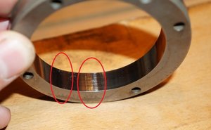

    У себя намерил овал в 1мм: 56Dmin, 57Dmaх.

    Сегодня детально рассмотрел шиберный под хорошим освещением, стало очевидно, что износ в нем отсутствует, а поверхность изначально нецилиндрична.
    В первый раз меня смутили вот это пятно:
    и вот эти поперечные риски:
    Как в последствие выяснилось это места перекладки лопатки с одной стороны на другую.

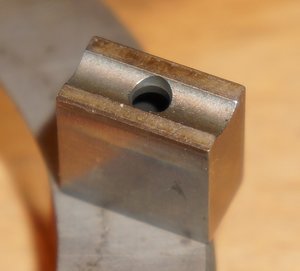

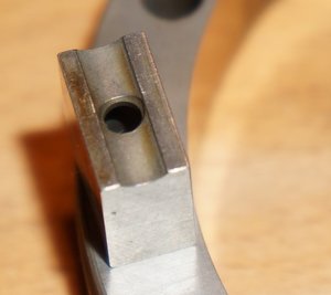

    На самих лопатках места контакта еле различимы глазом, а на фото так вообще не видны:
    Остается только одни вопрос: как такое возможно в ТНВД пробежавшем за 200к км? Пробег выдаёт только полностью изношенный сальник, и канавка на валу под ним.

    ну у меня обоймы в таком же состоянии(фото двумя страницами выше)....хотелось бы увидеть новые лопатки и сравнить со своими, думаю здесь они разменная монета на износ

    А торцы лопаток потерты? у меня отсутствие износа на них совершенно очевидно.

    По тем фото, что выкладывал, не определишь,завтра сделаю и выложу для статистики

    Ты снял не рабочую часть лопатки,

    :dash: а о чём сказал:..с моих фото не видно....потому что снял не рабочую поверхность, а вид с торца
