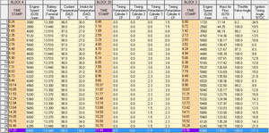

    Из-за чего ретарды по 3 и 4 целиндру могут идти, топлива не хватает??? :shock: 1 и 2 по нулям, по 4-му самые большие.

    Разнобой может быть из-за клапанов и форсунок (давно чистили?)

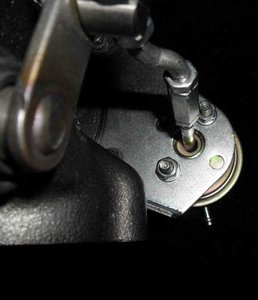

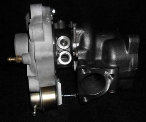

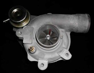

    Сваяли мне гибридик. Очко калитки 24мм. Актуатор гарретовский.

    Очко крупновато. 22мм самое то. Бум надеятся что жёсткости пружины актуатора хватит что удержать калитку в закрытом положении на верху оборотов(практика)

    Дык тут и актуатор покрепче тохиного. Должно быть нормально. Да и шов на хоботе не позорно выглядит.

    неправельно мыслишь, для того чтоб держало- поднимать нада не жоскость актуатора, а снижать сопротивление, ротор запиливать, язык пошире, горячка посвободнее.

    это горячее колесо пильнусть нужно?! или выемку в горячем хаузинге
    от этого A/R турбины поменяется! или я что-то перепутал?

    колесо и ширину паза в улитке

    Согласен. Но у Митрича и у меня именно так, Митрич раздрочил до 24 мм и ему пришлось дополнительные пружины колхозить, т.к. на верху не додувала а с пружинами получился легкий передув на средних, мне пришла уже раздроченая до 22мм работала отлично но оборвало тарелку актуатора т.к. шток был с перекосом, поставил форже и всё ок.
    пы.сы. На то он и гибрид, что нето прикручено не ктому........но сцуко, работает:)

    начни с банального, убедись, что при разгоне выхлоп не за что не цепляет и не бьет - датчики детонации реагируют на эти стуки. На стук гидриков умерших, на грохот цепи - если есть подобного рода повышенные шумы, то именно такая ситуация по реакции ДД будет

    кстати ДА: почти у всех максимальный детон по 4-му цилиндру. это либо от фазика/цепи, либо конструктивно в 4-м больше проблем с форсункой, маслом, нагаром либо еще что-то.

    Температура в 4 выше всего.

    У меня тоже в 4-ом больше всего звенит, но немного.
