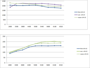

    Я его не крутил, при постоянно открытом N75 больше 0,35 не дуло.

    #3912 mitrich, 7 дек 2013
    А зачем тебе доп.пружину городить? У тебя дует по запросу. Если бы у меня K04-15 дула как твоя, я бы наверно на гибрид не заморочился. С другой стороны от ебли гибридом тоже польза большая - начинаешь понимать чего и как работает.
    Чего я увидел из твоего лога:
    1. до 5000 твой мозг просит больший наддув чем у меня на K04-15 и такой же как на моей K04-23 и твоя турба с ним справляется и видно, что до 5000 и расход воздуха одинаковый с моей K04-23 .
    2. после 5000 твоя турба также справляется с запросом, а вот моя K04-15 не справлялась. Вот тут-то и нужно было мне подтягивать пружину актуатора. Но в то время я этого еще не понимал и не умел. У меня были две оригинальные K04-15 и обе не справлялись.
    И еще нюанс - мои K04-15 всегда слышно было - свистели, я так понимаю, что работали на пределе, а вот гибрид исключительно тихо работает - видно для него эти нагрузки не запредельные.

    #3913 WiNNER-S, 7 дек 2013
    Зато низы у k04-15 на 400-500об просыпаются раньше. Может попробовать такую с жестким вестгейтом :shock:

    #3914 mitrich, 7 дек 2013
    Сначала надо запрос на наддув поднять, потом пружину натягивать. Жесткий вестгейт поможет больше выжать на хвосте, а это может быть фатально для турбы, чтобы K04-15 надула как гибрид она должна сильно быстрее крутиться, за границами турбокарты

    А мне по пробкам актуальнее область 2000-3000, а не 5500 и выше. Я вообще мотор редко кручу больше 5000.
    То что гибрид раньше стока раздувается до 1 бара это факт. Но область 2000-2500 у него вялая, правда это не сильно напрягает.

    WiNNER-S, mitrich, такого фундаментального подхода от людей к технике еще не встречал, огромное вам спасибо за ваши труды.
    Моя К04-15 вроде не свистит, только довольно сильно шипит, пока на буст не выйдет.
    Впрочем и я кручу мотор до отсечки не часто, в городе наоборот приятнее ехать на моменте (2300...3500), те не переключатся вниз а нажать педаль в пол. Особенно на 3-ей и выше, когда при разгоне время max момента длится дольше.

    #3919 mitrich, 9 дек 2013
    Я ставил жесткий эксперимент и не просто добавлял пружину, а вовсе ограничивал высоту подъема калитки. В итоге получал желаемый наддув на 5500-6200, но вместе с ним получал передув на 4500-5500 и после 6200. Пружиной не справится, надо делать обратный портинг - уменьшать дыру, 24 много. У ДимонаЛотошино дыра 22 и у него нет такой проблемы, хотя чуть-чуть всеравно недодувает на 5500-6200. А это те самые обороты, где максимальная мощность должна достигаться
