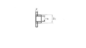

    Ну из большего меньший не получится сделать,другое дело когда наоборот тогда конечно можно расточить.Ну если только в отверстие на горячке вставить грибообразнуу втулку,ну не факт что получится.Что вы думаете по этому поводу?

    а если горячию от 03\29 и расточить под лопатки 22й?

    Я думаю соплей наварить по кругу, уменьшив диаметр. Но если эти сопли отваливаться начнут, то капец.

    У 03 дыра тоже 24, так что не поможет

    Вот что я имел в виду, запресовать ее со стороны вайсненга,а на обратной стороне не много завальцевать,чтоб никакой сварки,если втулка и выскочит,то только в выхлопную трубу!И еще плюс мы можем сделать любой внутренний диаметр отверстия от малого до большего!Только вот из какого металла эту втулку сделать учитывая расширение после повышения температуры? Безымянный.jpg

    Не надо ничего наваривать, колхозить пружины и заниматься прочей хернёй. Надо просто поставить нормальный актуатор. И стоит он не дорого. Или сразу изготовить турбину у тех кто лучше понимает как она работает.
