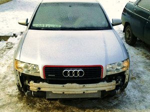

    встанет без пиления штатного пластика и железок? или колхозить много придется???

    пилить в любом случае придётся

    усилитель придется здорово пилить!у меня он под усилитель на треть зашел и всё равно бампер упирался

    весело... а какие варианты возможны без колхоза и доработок? прост по той ссылке что на ebay, там написано, а я еще и у продавца спросил пилить ничего не нужно!

    значит будет тонкий и высокий. и обдуваться будет 30% площади

    Или как у меня... Усилитель не пилить, но юбку бампера нафиг :D

    Тоже пытался поставить кулер от А4В8. Слишком много надо было резать, удалять, туманки о омыватели фар в минус. Хотелось сохранить сток по максимуму. Плюнул и продал нахрен, купил универсальный за 4500р. Стоит снизу усилителя, обдувается весь, туманки и омыватель на месте.
