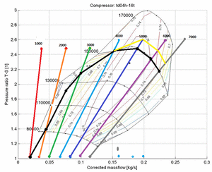

    Не жаловался раньше на гибрид, но, после очередного клина калитки вестгейта, понял я, что притомил он меня уже. И задумался я об альтернативных турбах. Альтернативных гибриду, т.е. чтоб и дуть рано начинала и на верху дула не хуже, а лучше, чтобы лучше J
    И, начитавшись по этому поводу, вот этого http://www.stealth316.com/2-3s-compflowmaps.htm , нарисовал такую картинку. [​IMG]
    И показалось мне, что турба эта совсем не хуже нашего гибрида К04-2Х. Если дунуть по черной линии, то все будет очень похоже на гибрид. Дуть начнет с 2000, на 2500 надует 0,9избытка, на 3000 – 1.1. В середине легко дует 1,5-1,6 оставаясь в зоне максимального КПД, а на самом верху – переплюнет гибрид. А если на хвосте дунуть по желтой линии, то 270 сил обеспечено, и больше 250 начиная с 5000 оборотов.

    И еще, чтоб понятно было, чего нарисовано: на 3000 оборотах мотор 1.8 при наддуве 0 съест 0,05кг.сек воздуха, при избытке 1.15 - 0,1кг.сек. Провожу линию между точками - все, что попало внутрь турбокарты допустимо для турбины. Повторив процедуру от 1000 до 7000 получил эту картинку.

    A6 630hp
    а ты сравнивал A/R турбин и размеры колёс? Уверен, что она будет именно с такой максимальной динамикой выходить на буст при том же объёме мотора? это для размышления, ибо мне тоже интересно
