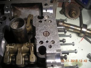

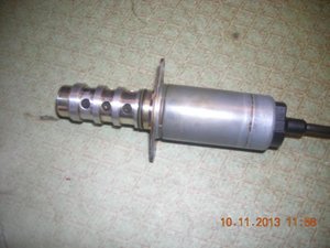

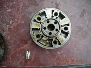

    У твоей беды я думаю может быть три причины
    1 как сказали нехватка давления масла (возможно из-за забитой сетки в головке) фото 1
    2 неисправен клапан механизма фазовращателя (не работает при определенных условиях, сопротивление у него может быть нормальным) фото 2
    3 развалился фазовращатель или сам механизм фото 3
    Описываю возможные неисправность и фото по двигателю 4.2, но принцип действия механизма одинаков
    Была такая же ошибка, думал только на цепи, а в итоге и цепи и разбитый фазовращатель

    если развалился фазовращатель или сам механизм - наверное, должны быть посторонние шумы в работе ДВС или нет?
  11. ROMAN 8E
    ROMAN 8E Завсегдатай
    8 сен 2012
    951
    А6 4F 4.2 BAT 05г.
    Он может просто не держать давление и из-за этого не поворачиваться на нужный угол
