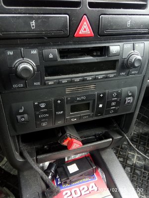

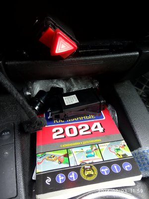

  5. batur4ik
    batur4ik Новичок
    22 мар 2016
    64
    Audi A2 1.4 TDI Серебряная пулька Open Sky
    #45 batur4ik, 13 июл 2023
    так и не понял , как снять климат , верхние болты которые описаны это для снятия верхних воздушных отверстий подстаканников и кнопки аварийки , но климат то снизу , подскажите пожалуйста чтобы не отломать….
    Разобрался . По приезду опишу более детально
