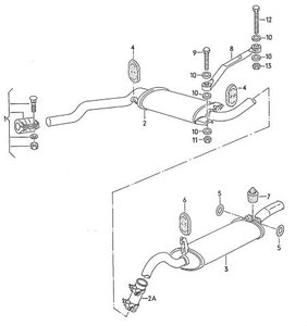

    Парни, вопрос ребром встал!!!!!! Кто знает как система ОГ на моей бочке скрепляется между собой.В смысле с помощью чего средний глушитель крепится к конечному? Нигде не могу найти а у меня система вварена целиком по месту. Сейчас вопрос поднялся о замене конечного глушителя а я не знаю как быть. То ли резать старую систему и каким то образом вставлять новый глушак в старый патрубок но я не знаю как он там крепится именно в месте стыка, либо ехать на РОГОЗУ-КОЗУ и там в сервисе пусть его шаманят? Какие у кого мыслишки есть? Поделитесь добры люди, не таите в себе, уж больно интересно мне. В данный момент машина ревет как стерва при наборе высоты, оно и понятно на среднем глушителе я долго не проезжу. Да и техосмотр скоро. Так что ХЭЛП-ХЭЛП-ХЭЛП!!!!!!!!!!!!!!!!!!!!!!!!!!!!

    Давай ка поподробнее. В стоке у тебя идет: приемная труба, катализатор, средний глушитель, задний глушитель.
    У тебя отвалился задний всемглушителямглушитель. Теоретически, просто покупаешь заднюю банку и ставишь. НО, если у тебя там все переделано, то нужно знать конкретно что именно, чтобы поставить диагноз

    А вообще задняя часть со средней соединяются деталью 2а

    У меня вся трасса сварена намертво.Стыков нет для того что бы один вынуть а другой вставить. Дэк вот я и спрошаю, один вставляется в другой и собстнно вопрос!!!! Чем крепится та он блин???? Или просто вставлен так и держится? На одном диаметр чуть больше конце на другом разрез, как их скрепить та? На Рогозу звякнул там 1850 глушитель и где то работа будет рубликов 1000 стоить примерно. Но я был бы не я, и Серега Ф со мной бы здороваться перестал если бы я чё нить колхозить не придумал. Жаль тебя Саша-друг-Черный ПЛАЩЬ-защитник всех убогих и обездоленных рядом нет. Мы б с тобой вмиг с этим злосчастным прямотоком справились а точнее от него избавились. В Автосезоне глушак 1450 такой же, будет в четверг. Так что разрабатываю план стремительного расставания с прямоточным прошлым. Я сначала хотел опять прямоток пришить только новый(я на рынке за 5 рублей сторговался), но супруга сказала что она мне и старый и новый прямоток вставит туда откуда по её мнению у меня руки растут. Давай грит у нас машина тихо будет работать а не как спец техника дорожных служб!.На том и порешили. Так что вот так блин))))))))))))))))))))))) Если что, разрежу магистраль болгаркой и попробую в нее вставить новый глушак. Главное что бы посадочные места подошли, вернее подвешивательные. Что скажешь Саша-друг-Черный ПЛАЩ-защитник всех убогих и обездоленных, осилю задуманное?

    Странно, чудо Экзист на мой год бьёт вот такую схему

    На саниной схеме приблуда с номером 2А. Продаётся на базаре. По стоковому глушаку замеряешь место распила, с запасом 0.5-1 см (в меньшую сторону), лезешь, пилишь, выкидываешь ненужные детали, вешаешь сток, соеденяешь приблудой 2А. И всё!

    Замерь диаметр трубы и подбери под диаметр детальку 2А. Они разных размерностей.
