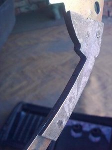

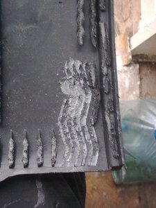

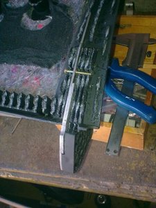

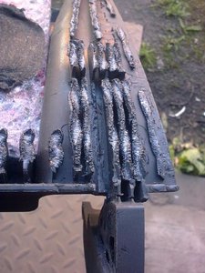

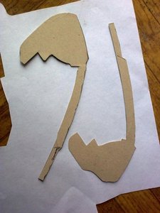

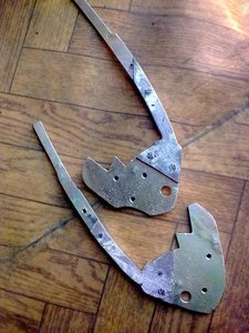

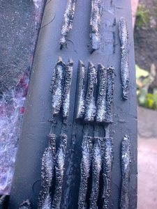

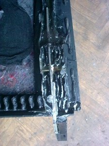

    Расскажу немного как я ремонтировал петли. Сначала располовинил крышку. Потом вырезал картонные шаблоны петель [CUT][​IMG][/CUT] Поскольку я вырезал усилители петель из металла толщиной 2 мм, то пришлось уменьшить на наждачном круге и толщину петель на эту же величину [CUT][​IMG][/CUT] на картинке видно что торчат старые ребра жесткости петли. Потом вырезал из двухмиллиметрового металла по шаблону накладку на петлю, зажал в тиски, подвигал туда-сюда и решил еще усилить накладку, приклепав в самом лоском месте еще усиление [CUT][​IMG][/CUT] Срезал в крышке ребро жесткости чтобы была возможность установить накладку и примерил, вроде все подходит. В накладке просверлил еще поперечное отверстие под винтик М4, нарезал резьбу и завернул, мне кажется так площадь контакта после залива эпоксидкой больше будет. После пригонки накладки получилось примерно следующее [CUT][​IMG][/CUT] (щели так и задумывались, туда смола должна затечь). [CUT][​IMG][/CUT] После подгонки поставил обечайки и залил все это дело эпоксидкой (обезжирил предварительно все). Эпоксидку мешал, как писал выше, с резаными волокнами стеклоткани. После сватывания подчистил излишки где они были лишними. После этих манипуляций осталась сборка крышки. Для нормальной сборки пришлось подрезать ребра жесткости на верхней крышке [CUT][​IMG][/CUT] иначе они мешали сборке. Примерился как сходятся крышки, подрезал лишнее, промазал эпоксидкой со стекловолокном и собрал на струбцины и обмотал веревкой. Получилось так, что сохло суток трое. Снял бондаж, проверил, вроде все нормально, поставил на место. Вылез небольшой косяк - немного перекосило крышку при сборке, то есть при закрывании надо надавить на левый край для полного защелкивания замка. Собираюсь подпилить левый язык замка для устранения. Потом еще ремонтировал микролифт, но это другая история :)

    выглядит крепко =)

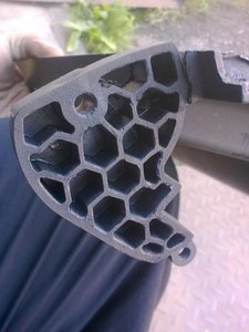

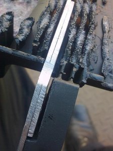

    Вот мое решение проблемы.
    Собственно сама "проблема":
    [​IMG] [​IMG] [​IMG]
    Чтобы вся конструкция была жесткой, ее нужно проармировать, вопрос только в способе как это сделать, можно вкрутить саморез, можно металлическую пластинку, можно вплавить штыри паяльником, можно еще что-то придумать.
    Я использовал бабкину спицу для вязания носок :nod: и кусочек стальной проволоки.
    Получается примерно вот так:
    А теперь по порядку:
    По красной линии №1 буду вставлять спицу, по второй линии кусочек проволоки. Длина линий примерно соответствует глубине проникновения. По первой линии вставляется легко, т.к. попадаем в "канал" по нему и вставляем, по второй линии вставляется примерно сантиметра на 2-3, дальше нужно углублять шилом или еще чем-то (кому чем удобно). Я использовал саморез в качестве "сверла-бура", потом немного шилом углубил.
    Затем делаем два отверстия в петельке, здесь пластик более мягкий - можно просто шилом проткнуть.
    [​IMG] [​IMG]
    [​IMG] [​IMG]
    Примеряем и выгинаем "арматуру", чтобы петля сидела как и раньше:
    [​IMG] [​IMG]
    После того, как все примерили и семь раз проверили, можно и клеить.
    [​IMG] [​IMG]
    но лучше будет такой же, только черного цвета.
    Сохнет очень быстро, быстрее 5 минут, указанных на упаковке, поэтому быстренько месим и клеим.
    Мажем "арматуру" и вставляем в отверстия, аналогично вторую часть вставляем в петельку. Затем берем шприц, лучше небольшой ( 2-5 мл ), втягиваем в него немного клея и проклеиваем все щели. Соответственно прижимаем и ждемс.
    С "коробом" закончил, теперь займемся "виновником торжества" - клапаном плавного открывания бардачка (незнаю как правильно ). Клапан устроен по принципу шприца, внутри немного смазки, которая высыхает и поршень заклинивает или он идет очень туго, отсюда и оторванная петля.
    [​IMG] [​IMG] [​IMG] [​IMG]
    Разбираем сий агрегат. Внутри есть резиновое колечко на нем четыре углубления, их нужно прочистить:
    [​IMG] [​IMG][​IMG] [​IMG]
    Затем собираем все в обратной последовательности. Для более плавного хода можно брызнуть wd-шкой, но методом научного тыка установлено, что капля моторного масла лучше (по крайней мере пока тепло на улице).
    Использовался Castrol 0w40, уж тут-то он точно не будет уходить на угар :)
    После высыхания клея немного подкрасил краской из балончика, обычная за 100р., шов стал практически не виден.
    P.S: писал излишне подробно в основном для новичков, но и старожилам наверное тоже пригодится
