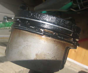

    Народ, помогайте идеями.
    Хотя чего идеи, походу надо вскрывать.
    В общем с момента переборки я прошел ~10 тысяч. Первые 6,5 вообще без проблем, хорошая компрессия, масло почти не ело.
    3,5 тысячи назад по пути в Тулу газу дал прилично в паре моментов, ну пути обратно при торможении моргнула лампочка масла - значит уровень ниже минимума. Открыл капот - ппц, все в масле. Давануло через щуп. По приезду под капотом все помыл, больше сильно не крутил, масло под капотом больше не проявлялось, НО оно стало уходить. За последние 3,5 тысячи ушло 3,5 литров. Разобрал ВКГ (до сапуна), снял ДЗ - все масле, в трубке камень за это время после переборки образовался, в верхней части коллектора тоже масло.
    Запустил при снятой черепахе - из трубки КГ повалил выхлопной дым, как из трубы. Свеча проблемного моего (4-ого) цилиндра вся в нагаре.
    Замерил компрессию (с газом) - везде, кроме 4-го по 13 (12,8), в 4-м - всего 4, с маслом - 5 :unhappy:
    Судя по всему отработанные газы прут вниз, выдавливают масло, потому и жор.
    Вопрос, правильно ли я мыслю? Если да, то к чему готовиться? Почему могла произойти спустя 6,5 тысячи после переборки такая хрень? Болты ГБЦ нужно менять (прошли 10тыс тоже всего)?
  18. VBZ
    VBZ Bad e-mail
    8 окт 2007
    59
    Q7 3.0
    #258 VBZ, 17 май 2010
    Отпишусь для отчета. В субботу к 12-ти все открыл, на поршне оказалась такая картина:
    - на перегородке 1 компр.кольцо - 2 компр.кольцо отсутствовал кусок ~2см
    - на перегородке 2 компр.кольцо - маслосъем.кольцо отсутствовал было отломанных (но оставшихся) 4 куска суммарно ~7см
    - маслосъемное кольцо тоже было частично поломано
    При этом задиров на цилиндре я не обнаружил.
    Предполагаю, что этот БУ поршень (как раз его менял при переборке) был до меня кем-то хорошо перегрет, у него даже канавки были узкие очень.
    В итоге в субботу же я еще раз взял БУ поршень, новые кольца, болты, прокладки, масло, фильтр и к обеду воскресения все собрал взад.
      190,8 КБ
      200

    Главное чтобы зараза не дошла до моего состояния (компрессия 4)
    Опытные товарищи скорее всего скажут, что нужно было точить. Возможно и так, понаблюдаем, расточка не денется никуда :)
