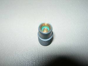

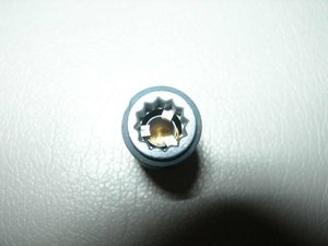

    Курим, время 1-30 ночи, я уже инструменты собираю и решили на последок его вытащить и поглядеть на это чудо немецкой техники, забегая вперед = 500р стоимостью.
    Откручиваем нижний датчик, проставку под ним, 12-гранная бита на 6 и он у нас в руках!
    Я остаюсь при своем мнение – не может эта хрень помешать основной работе ДВС!!!
    Для того, что бы доказать это, я без тени сомнения сажусь за руль и врубаю стартер, и говорю - смотри в эту дыру без этого приблуды и датчика, не было там масло и не будет!!! Благо Серега близко не стоял. Короче 2-3 оборотов стартера хватила на то что бы из этой дыры дал нормальный такой напор масла и изгавнял пол машины под капотом (радиатор, бачек омывателя, гидрача и т.д. благо ремни сухие остались).
    Короче, закис этот клапан в закрытом положении! Рарб, ВД, немного расшевелили его центральный шток, поставили иииии… лампа давления погасла еще до завода машины!!!
    УРААААА!!!!!
    В общем так - что нарыл сегодня сутра:
    Цитата с какого то форума Нексии: «Деталь с технологическим номером № 077 103 175 B - обратный клапан.
    Назначение данного клапана - предотвращение масляного голодания в ГБЦ при запуске двигателя, т.е. предотвращение полного слива моторного масла из верхней части ДВС в поддон картера при неработающем двигателе)».
    Судя по этому - он сейчас у меня работает на последнем издыхании, хоть мы его и расшебуршили, но пружинка, возвращающая шток, похоже издохла. Буду покупать новый клапан. Так как после 5 минутного простоя масло видимо маленько сливается из гидриков и старт происходит с 1-2 секундным характерным звуком пустого гидрика.
    На фото 1 – №25 расположение этой забавной штуковинки, высасывающей наш мозг несколько дней!
    Клапан этот стоит у большинства машин и не только ауди. Расположение его возможно еще где то возле масленого фильтра и возле (в) масленого радиатора.
    Вот такая вот забавная история.

    Движок сегодня снял с машины, уже разобран. Ради интереса выкрутил этот злобный обратный клапан из блока. Так он у меня был заклинивший в открытом состоянии.

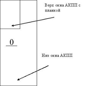

    1. Окно АКПП имеет вид прямоугольника (у большинства МКПП овал с пластиной), т.е. метку можно подвести и к низу(как говорят все и мурзилки тоже) и к верху (пластина у меня сверху). Фотки нет, ща попробую себя в искусстве на фото1.
    2. Ставил метку "0" и по верху окна АКПП и по низу

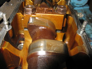

    Делаю следующее: беру свою старую голову от AAR ставлю ее родной шкив по задней метке по уровню прокладки клапанной крышки и смотрю на кулачки клапанов 1 цилиндра и вижу, что они стоят не ровно раскиданные по сторонам в плоскости, а первый немного ниже второго (фото 2). Должно быть так или нет - не знаю, вопрос к знатокам!
    Иду к машине и кручу шкив РВ, так что бы кулачки встали примерно как на ГБЦ AAR и вижу, что метка, по которой я ориентировался и ровнял по прокладку крышки, находится примерно на 3 зуба ниже этой самой прокладки. Не долго думая, ставлю ремень на шкив РВ в этом самом положении, а "0" на маховике по низу окна АКПП (как все советую). Завел, поставил УОЗ 15.

    Вроде выяснилось, что при положении метки на шкиве РВ по уровню прокладки клапанной крышки кулачки клапанов для 1ц должны распологаться ровно по сторонам плоскости ГБЦ. Хоть что то поясняется, значит метка на шкиве верная! Но почему не чуствуется раздници в динамике при смещении шкива РВ на 3 зуба туда-сюда - остается не ясным!
