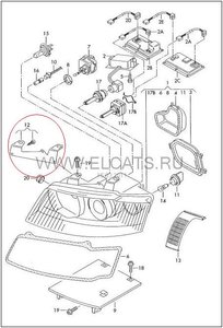

    Вообщем, смотри рис.
    Все понятно на нем.
    8E0 998 121 Кронштейн крепления фары левый
    8E0 998 122 Кронштейн крепления фары правый
    Стоимость в "известном интернет-магазине" = 706 рублей.
    Болтик в комплекте... :)
    Оптику спецом взял "под ксенон", на случай того, что (не дай бог!) рем комплекты на ксен и галоген различаются. :)
