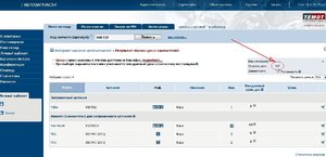

    to One of a kind:
    Слушай, что-то не могу найти, где указан мой уровень цен... может подскажешь?
    если быть точным у меня цена в заказе следующая:
    088 532 - 8662,11 руб.,
    088 533 - 9067,74 руб.

    #107 sanya-1, 21 апр 2011
    Спасибо за подсказку, а я в личном кабинете рылся...
    вот нашёл еще и таблицу:
    Интернет -При оформлении заказа на сайте
    VIP от 1 до 2 тыс.
    $Опт 1 от 2 до 4 тыс.
    $Опт 2 от 4 до 7 тыс.
    $Опт 3 от 7 до 12 тыс.
    $Опт 4 от 12 до 20 тыс.
    $Опт 5 Свыше 20 тыс. $
    и еще такая мулька:
    - для региональных покупателей, зарегистрированных в московских филиалах, цены не включают стоимость доставки в ваш город.
    - для покупателей, зарегистрированных в региональных офисах, цены уже включают доставку заказа на склад соответствующего регионального офиса.
    а я с Питера.... и у меня уровень "Интернет",
    Вы действительно у них выбираете в месяц на круглую сумму или как-то договорились?
    Дело в том, что я работаю с ними по договору через свою контору, покупаю все запчасти по безналу, может есть смысл попросить скидку побольше?

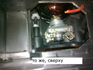

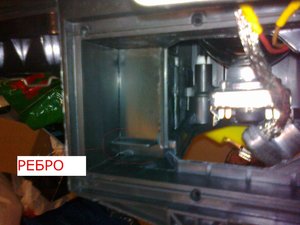

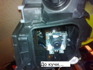

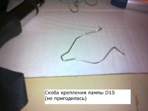

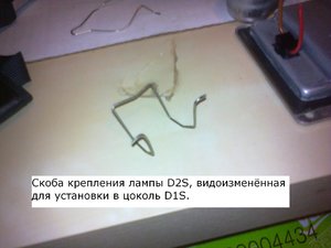

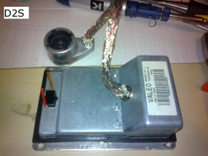

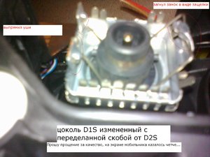

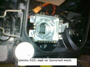

    Ну, в общем, получил новые фары Valeo 088532 и 088533 под ксеноновую лампу D1S. Блока розжига, как и ожидалось, в комплекте не оказалось..., зато порадовали идущие в комплекте и установленные электроприводы корректоров и лампочки габаритов. Действительно, для установки в них блока розжига и лампы D2S, пришлось немного подколхозить: пришлось выломать мешающее ребро в месте установки блока розжига, перепаять клемму питания блока розжига, взяв от старой фары, ну и крепление самой ксеноновой лампы заставило немного повозиться.

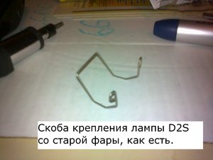

    Действительно, посадочное место под цоколь тоже самое, лампа садится как родная, но вот закрепить ее там родной проволочной скобой нормально не получается, вопрос с переходником D2 - D1 отпал сразу, так как, переходник подразумевает наличие блока розжига (блока управления) типа D1S, а колхозить с высоковольтными проводами никакого желания нет, да и не нужно это в моем случае...
    После недолгих раздумий было решено применить скобу от старой фары, доработав немного ее саму и места крепления скобы в цоколе D1S новой фары. Все получилось!, крепление лампы стало как родное, все вышло надежно и работоспособно, завтра буду менять вторую фару, сделаю нужные фотки и выложу.
    Так-что, если у кого-то есть необходимость заменить фары с ксеноном D2S по какой-то причине на новые и в наличие есть старые фары или хотя бы исправные блоки розжига с клеммой питания и высоковольтными проводами и патроном под D2S, ну и желательно старые скобы крепления ламп D2S, то покупайте смело фары под D1S!!!

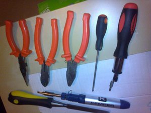

    Из инструментов, нужен паяльник (терпеть не могу всякие клемники и зажимы), четыре термоусадочные трубки, кусачки, плоскогубцы, желательно узкие, для выламывания ребра и придачи нужной формы скобе и посадочным местам цоколя ксеноновой лампы, стамеска, чтобы удалить начисто ребро, также бита особой формы - ТОRХ НОLЕ T20H называется (звездочка с отверстием в центре) для саморезов, на которых крепится блок розжига, ну и чем эту биту крутить...
    Особо хочу отметить качество фар Valeo, в общем сделана не плохо, на корпусе красуется made in France, но есть некое разочарование, при внимательном рассмотрении отражателей, видно наличие дефектов типа пузыриков, некие точки, их совсем не много и на качество света они конечно не влияют, но всё же...

    В продолжение моего предыдущего поста.
    Некоторые Фотки, сделанные в работе мобильником, качество к сожалению не очень...
