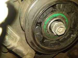

    скинь фото что там у тебя ?
    гайку открутить на раз,только не повреди шкив ,он сцуко в сборе с демпферами и тд стоит пол стоимости компрессора:shuffle:

    Уже кинул

    снимай компрессор и сливай масло в чистую емкость,далее смотри на чистоту и наличии стружки,если стружки нет то счастливчик,если же печалька то расскажу как дальше действовать что бы избежать новых проблем .

    нужен пневмо инструмен и он мигом открутит эту гайку,далее снимай стопорное кольцо подшипника и шкив поднимай вверх,только не стучи по нему иначе печалька.

    А зачем снимать шкив?
    Пусть он стоит,думаю.
    Я вот гайку сорвать не могу!
    Резьба обычная? Правая?

    Смысла нет уже откручивать у тебя походу закисла.

    Менять компрессор из-за гайки?

    менять компрессор из за того что он словил клина ,ремонту не подлежит.

    О
    Он ведь крутится!
    Вал спокойно вращаю пальцами!

    ты вал провернур на авто когда крутил и тем самым ты тронул с места поршень который залип в цилиндре,снимай компрессор (пластина предохранитель просто так не ломается).

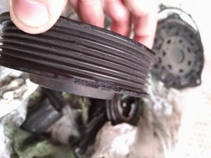

    смотрим еще раз внимательно
    И вот еще с 3 мин

    Спасибо.
    Значит я прилип!
    Придется это лето хорошенько пропотеть(((

    это массовая болезнь ,лично разобрал 3 таких компрессора и избежал проблем со своим .
    Сними трубки с него и посмотри на цвет масла ,предварительно сверху продуть воздухом.

    Спасибо.
    Обязательно так сделаю перед установкой "новой" муфты. Если конечно найду)))
    Тоже подумал,что можно оценить масло открутив трубку.

    К сожалению это не я ;)но опыт имеется.
    Важный момент это состояние масла и всей системы ,в идеале так же снять осушитель и далее если в системе все ОК заменить его на аналог .
