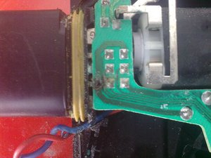

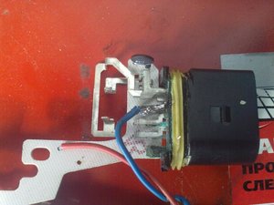

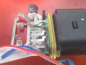

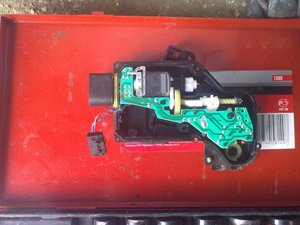

    Доброго времени суток!! У меня вышло немного по-другому, проблема при открытие вод. двери не срабатывает концевик!!! снял обшивку дотянулся до проводов от концевика прозвонил их концевик исправен! Сигнал обрывается где-то в самом замке! снял его вскрыл плату! Одна медная жила которая соединяет плату с разъемом замка оказался оборванный скорее всего попала влага во внутрь замка и он окислился практически полностью зазор был почти 1мм вместе с ним же окислилась дорожка на плате которая как раз передает сигнал с концевика на разъем! на фото видно! Зачистил контакты припоял к ним толстый медный провод для жесткости чтобы потом можно было без проблем вставить в разъем штекер. Чтоб не восстанавливать дорожку на плате припаял провод идущий с концевика к разъему! Теперь все работает;-)
