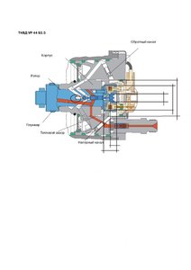

    Глаза бояться руки делают, нет там ничего страшного, вооо
    Скажи номера катушки клапана дозатора, они на поводке куда провода залиты, у тебя я так понимаю два тнвд ????

    Pompa Tamir TakımıQUOTE=Nurkanat;10258361]Рабочий от акн снять, а второй на движке, он АУМ. Номер от которой скинуть?[/QUOTE]
    Для сравнения с обоих бы списать,
    вот на установленном сложно будет увидеть,
    И ещё можешь замерить циркулем внешний диаметр цент. Втулки и высоту до катушки ... Фото чуток попозже выложу: чего менять -) :)
    Есть ssp255_040 стр. 20 на ней разрез распред головки иклапана, когда посмотришь увидишь что заменять , попозже на этой же схеме отмечу :) :) :) :)

    Катушку клапана можно купить отдельно. Мне в свое время serg_94 подарил новенький, не паяный. Огромное ему спасибо! Железо немного отличалось от моего родного (форма проточки), но а в остальном все то же. Поставил и работает исправно. К сожалению номера родного и подаренного не найду никак, записывал ведь, а куда....

    Мужики, дайте номерок, а то я уже несколько раз пишу, что идут клапана вместе с блоком управления и отдельно в запчасти не поставляются. Надо наверное на французский перевести. Или на казахский :D? У меня знакомые есть и там и там. :lol:

    А то, что клапана идут с мозгами, так в принципе и должно быть. В производстве есть разбег по параметрам деталей. Схему отстраивают видимо под конкретные катушки эл. магнитов. Но нам то не до жиру, работает - и то хорошо
