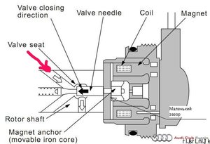

    А, как думаешь, будет давка мешать закрыть иглу эл.магниту судя по картинке. Если б было все так, как ты говоришь и игла б закрывалась только ВМТ кулачка (когда и давления то нет, только внутрикорпусное) и с того момента начинался впрыск, тогда б не делали мощьного эл.магнита, да и нафиг нужен был бы транзистор способный делать наносек. фронты, ведь профиль кулачка пологий, сжатие плунжеров медленное, куда спешить. И как тогда с раздельным впрыском быть? Основная доза впрыскивается (игла закрыта), когда плунжера уже далеко от ВМТ (от пологого участка), как раз плунжера на максимально крутом участке. Это-ж эфективность впрыска.

    Игла что делает? меняет направление потока из подплунжерного пространства либо на форсунку, либо в обратку. Раз есть поток, значит есть и разница давлений.

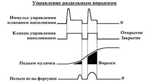

    Не д.Вова, не заблуждаемся. Начиная с АКЕ, есть такой режим на прогреве. Подается двойной импульс на клапан дозатор. Вот схематично, из книги Ю.Н.Шклевского.

    Я , априори , уважаю Ю.Н.Шклевского...
    Но в данном случае "напечатанное не есть истина"
    под картинкой в тексте оригинала написано:
    "...и плунжеры обеспечивают восстановление высокого давления впрыска вследствие нахождения роликов на возрастающем профиле кулачка..."
    это означает , что автор противоречит сам себе.
    Почему?
    Если вы имеете систему последовательных клапанов, (А это и есть дозирующий клапан + ДВУХпружинная форсунка) то получите совсем иную картину впрыска...
    проследим , какую... (исходя из предложенного алгоритма работы доз/клапана):
    кулачки побежали навстречу,доз/клапан закрылся,
    давление пошло расти -> впрыск первой ступени ,
    доз/клапан открылся -> давление упало до внутреннего
    доз/клапан снова закрылся -> снова впрыск первой ступени ,
    стабилизация давления на уровне "предвпрыска"
    ",и плунжеры обеспечивают восстановление высокого давления впрыска вследствие нахождения роликов на возрастающем профиле кулачка..."
    а вот это как раз вопрос открытый
    ИМХО изношенные плунжерки могут на дать этого, так желаемого,
    эффекта
    Чтобы такая система работала верно, крайне необходим источник постоянного и достаточно высокого давления (или колебания давления из этого источника точно не ниже чем открытие второй пружины) например в CR это и реализовано
    и тут jonatan абсолютно прав:thumbup:
