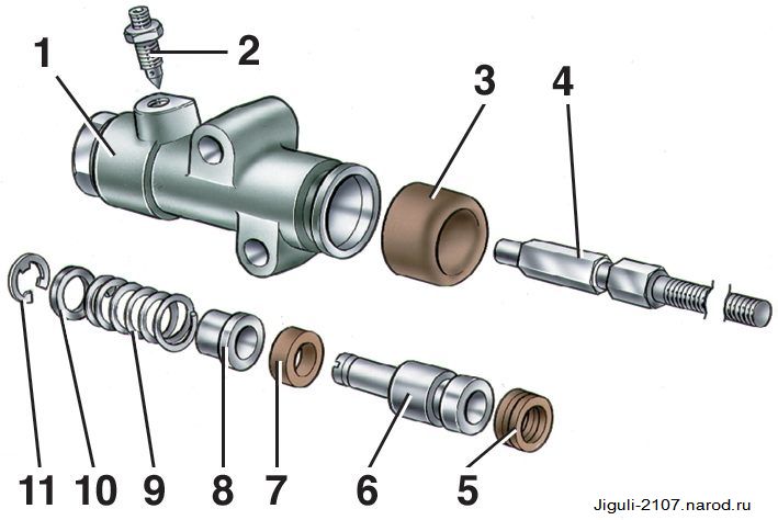

    эт картинка от жиги, но думаю не принципиально.
    если бы он закусывал, то эффект со временем усиливался бы // мне так кажется
    да и негде ему там закусываться, зацепиться резинкой он может там где штуцер прокачки, но там пружина, на остальной части внутренняя поверхность гладкая обычно, цепляться негде

    Серег не принципиально он такой же почти (деталюшек поменьше только) у меня в гараже валяется от бочки моей :nod: я менял его (в зеркале раковина была и он припускал тормозуху в внутрь коробаса через манжету в этом месте , и сцепа то была то нет - поменял все

    одно дело жижу пропускает, другое - закусывает и не возвращает.
    если бы пропускал - у тебя ТЖ уходила бы и сцепа возможно недовыжималась
