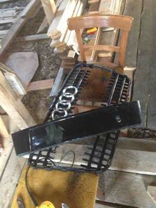

  11. maxjpoll
    maxjpoll Живу я здесь
    27 янв 2012
    2.597
    q7 v12
    Будь добр, подогни !!!!!
    А то у меня уже пути назад нету

  19. Randy
    Randy Живу я здесь
    23 сен 2010
    1.742
    Q7 3.0 TDI
    Вот и я заколхозил. Решетка в Москве обошлась в 8 тыс, шла 10 дней.
    [​IMG][/URL][/IMG]
    Смотрится конечно на дорестайле не очень, обычная С-лайновская ИМХО гармоничнее.
    Попробую еще установить китайские DRL повороты, должно стать лучше. Если нет, верну все как было)
    Как обещал могу старую отдать, если еще актуально. Состояние на 3.
