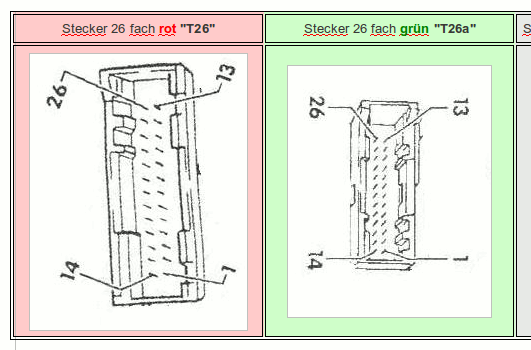

    http://www.audi-club.ru/forum/showpost.php?p=4069132&postcount=6
    Разъемы

    Но меня не восклицательный знак а желтый значок износа колодок круг а по бокам тирешки )

    Все то же самое. См. п. 2, только вместо восклицательного знака подразумевай желтый значок износа колодок. У себя такой же желтый значок погасил по вышеприведенной методе, т.е. соединил между собой контакты 6 и 11 зеленого разъема.

    Можно прямо на плате приборки перемычку припаять (но для этого надо, ясен пень, эту приборку разбирать), а можно подпаяться к соответствующим проводам зеленого штекера (коричнево-черный и коричневый). Я, например, к ним припаял через короткие проводочки компьютерную перемычку. Если когда-нибудь починю проводку к колодкам (что вряд ли :)), то останется просто эту перемычку выташить.
