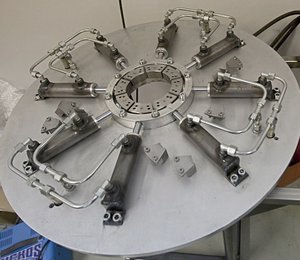

    А если замутить что то типа этого:
    Сколько это будет стоить?

    не понимаю, зачем все это мутить за бешенные деньги, когда можно купить баломы уже за относительно небольшие деньги (в сравнении с оригиналом)
    14 - пара передних и 10 - пара задних
    для тех, кто в мск или может туда приехать, еще и с установкой за эти деньги
