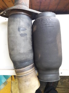

    Нет, не эти. Хотел такие поставить, но решил поэкспериментировать на более дешёвом рукаве из поднебесной, пока тестирую. Мотал на токарном станке миллиметровой проволокой из нержавейки, первый слой виток к витку, второй в обратную сторону и скручивал концы. В нижнем обжиме в пластике сверлил углубление и прятал скрутку в него залив эпоксидкой. По теплу буду разбирать и смотреть, как себя чувствуют эти обжимы и рукав.

    Ну отлично главное чтоб ходили. Я зачем разбирать проволока нержа можно не боятся коррозии, я думаю никуда не денется такое крепление, ну если только в рукаве сомнения

    Не безопасно всё это, лучше перебдеть. Хотя если сравнить с тем что было 20170221_141628.jpg , мой вроде не плохо смотрится 20161229_105642.jpg , но нужно отдать должное, свои пять лет он отходил.
