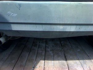

    А вот ещё одна проблема:

    Что именно тебя смущает в этом кривом бампере?

    Оттянул кто-то нижнюю часть бампера...
    У меня идея такая: снять бампер, положить длинную деревяшку, так, чтобы касалась недеформированных мест и приклееть к ней жидкими гвоздями этот бугорок, зажать всё струбциной и оставить на день.
    но, может, есть более гуманный вариант?

    то, что он кривой! шутник!:rzunimagu

    Вообще девятые бампера правят с помощью кипятка.Поливаешь кипятком и придаешь нужную форму.:umnik:

    О! Такой вариант мне больше нравится! Даже снимать на придётся!

    Я бы и при твоем варианте его не снимал бы.
