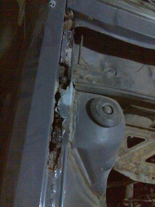

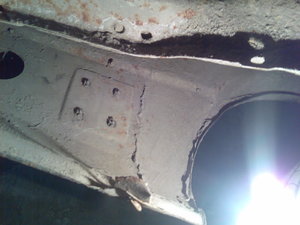

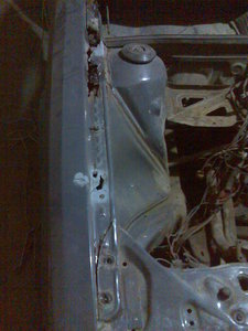

    Воощем крыло практически снял, :nod:
    тока осталось срезал а потом приварить болт с торца двери - не открутить:mad:
    бампер не снял, крепление какое то...чудное, буду разжимать пластмаки удерживающие шурупы
    почему решил снимать крыло показано на фото - это я сделал просто тыкая отверточкой:mad:
    да еще и лонжерон и брызговик надо варить
    ВОпрос
    1 каким делать латку для лонжерона? и вообще как ее зделать? я думаю сделать вставку и вварить в лонжерон
    2 из какого листа сделать полоску для крыла которой оно крепиться шурупами к кузову сверху....под капотом
    3 из какого листа сообразить полоску на которую прикручиваются крылья сверху
    Миллимитровка? или по толще?
    4 В крыле есть пару сквозных отверстий снаружи - надо ли варить латку снизу? или сделать латку из какого стеклоткани или еще чего ?
    если ДА ..то как? и из чего конретно может кто подскажет..т.к. я в этом темный лес:rolleyes:
  13. Краскопульт 2
    Краскопульт 2 Завсегдатай
    23 дек 2007
    668
    Audi 100/45 2.3 92г УЖЕ ПОДКРАСИЛ ТАМПОНЧИКОМ !!!! ВНЕДОРОЖНИК ПОЧТИ КУПИЛ !!!!
    Для ланжерона, я думаю 1.5мм достаточно. Выгнешь нужную форму и вари. Аккуратнее в стык. Если не важна красота, та внахлёст, сверху.
    На бровку под крепления крыла 1мм
    Крыло поменяй лучше, не будет с ним счастья. Если нет, то 0.6. Лучше варить в стык. Если не получиться, то изнутри. Не надо стеклоткани.
