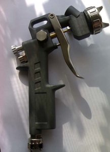

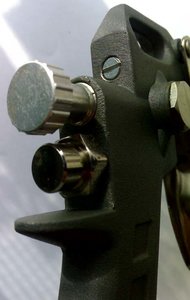

    не могу понять сколько у меня крутилок на пульте...полно всяких гаек, а я не знаю что из этого должно крутиться, кроме 2х очевидных настроек. сейчас фотки кину(минуты через 2)

    ВОпрос снят =)
    Регулировки две!

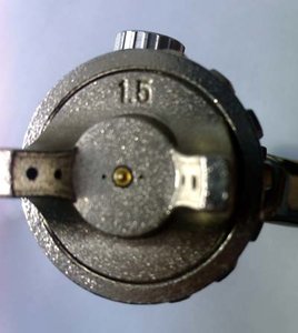

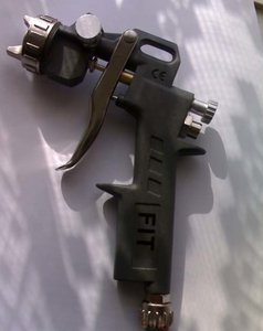

    1.Выкручиваешь заднюю крутилку ( осторожно там пружинка, чтоб не улетела),вытаскиваешь стержень.
    Спереди откручиваешь морду что на фото №4,там круглая пластмаска (ее в сторону), дальше ключиком выкручиваешь носик, на нем резиночка (акуратно снимаешь и в сторону).Все что снял ( кроме отложенного в сторону) в баночку с растворителем, так и храни.Внутриности пулика протираешь тряпочкой в растворителе.Все это после покраски.
    Да действительно после покраски моешь пулик растворителем под давлением.
