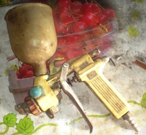

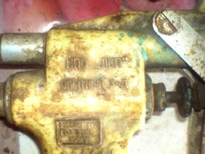

    А вот этим динозавром можно работать? Он в рабочем состояние.
    Или его принцип работы и конструктив уже устарел?
  13. morozoff
    morozoff Участник форума
    10 май 2010
    174
    Audi 100, C4, 2.0, на ручке , на тряпке
    конечно можно, если компрессор потянет , это НР система , малый перенос материала, большой расход воздуха
