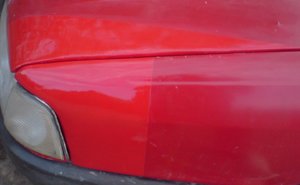

  19. Ewgen57
    Ewgen57 Старожил
    20 июл 2009
    5.764
    A4/B5 avant 1.9AFN
    #2599 Ewgen57, 11 окт 2010
    Завершил.
    Подбор краски не подбирался.(нет смысла при остальном состояние краски по авто)
    Красил из баллончика MOBIHEL цвет Торнадо.
  20. zoldate
    zoldate Новичок
    9 окт 2010
    30
    А вот грунтовку значит для лохов придумали :rofl: щпаклей тоненько если бы протянул да вышкурил получше то вообще хорошо было бы. Извеняй за критику обидеть не хотел.:thumbup:
